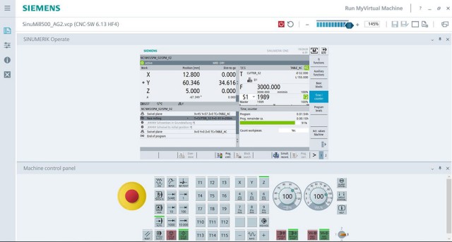

Medición del tiempo de ejecución en la PC para cotizaciones y planificación de la producción
¿Qué tiene para ofrecer Run MyVirtual Machine en términos concretos?
En primer lugar, se trata de un CNC virtual cuyo comportamiento es idéntico al del CNC real de la máquina. ¡Esto no debe subestimarse! Un CNC se adapta a una máquina en particular basándose en varios miles de elementos de datos de la máquina.
Muchos proveedores de simulación fallan aquí, ya que los CNC en sus soluciones de software sólo simulan hasta un grado suficientemente preciso. La prueba de programas CNC sólo es posible hasta un punto limitado y la medición de los tiempos de ejecución CNC es absolutamente imposible.
El SINUMERIK virtual tiene una clara ventaja en esto. Los programas CNC son probados exactamente con la misma configuración CNC que en la máquina. El tiempo de ejecución del programa CNC se puede medir con una precisión de más del 90%.
![Runtime measurements with Run MyVirtual Machine](/assets/images/articles/run_my_virtual_machine_1.jpg)

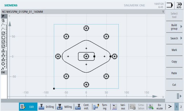

Interfaz de funcionamiento y programación idéntica
Run MyVirtual Machine con SINUMERIK Operate también ofrece exactamente la misma interfaz CNC que en la máquina. Esto significa que las mismas herramientas de programación están disponibles, como la programación de pasos con ShopMill — por ejemplo, para crear programas CNC durante la planificación de la producción CNC. Una ventaja que no debe subestimarse: La interfaz de funcionamiento es exactamente la misma que en el CNC real. Las adaptaciones, como pequeños cambios en la geometría de los componentes, por lo tanto también se pueden realizar rápidamente en el piso del taller.
![Identical operating and programming interface in Run MyVirtual Machine](/assets/images/articles/run_my_virtual_machine_2.jpg)

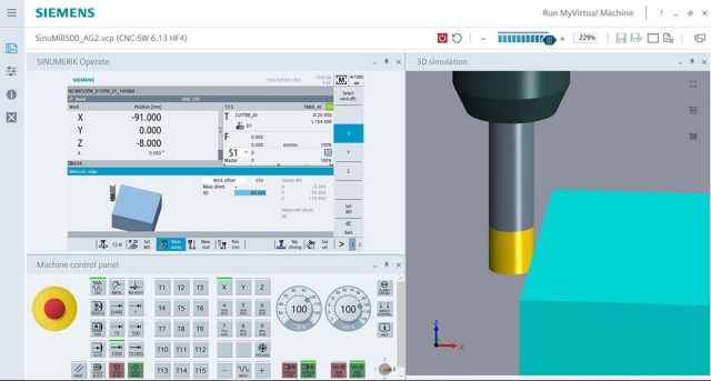

Vista virtual del espacio de la máquina
Además del CNC virtual, Run MyVirtual Machine puede incluir la opción /3D, que le permite proporcionar una imagen virtual del espacio de la máquina, las herramientas y los dispositivos de sujeción:
- Los propios usuarios de la máquina pueden administrar las herramientas y los dispositivos de sujeción.
- Tools and clamping devices can be managed by the machine users themselves.
En definitiva, esto crea las condiciones ideales para la planificación de la producción CNC.
![Run MyVirtual Machine - 3D](/assets/images/articles/run_my_virtual_machine_3.jpg)
