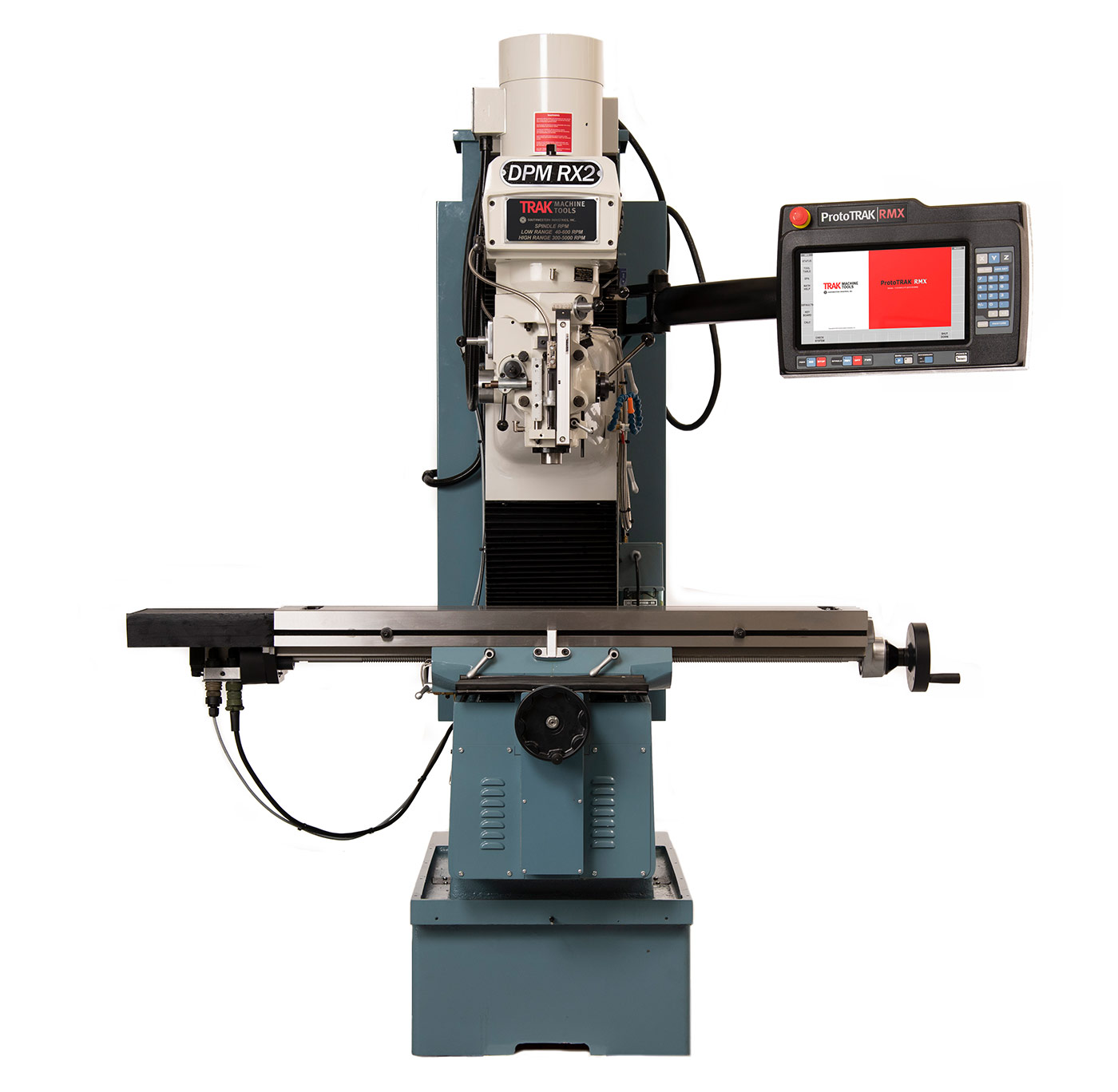

Fresadora de Bancada TRAK DPM RX2 Huella y sensación de un molino de rodilla, con fuerza y capacidad
Especificaciones de la Fresadora de Bancada TRAK DPM RX2
  • Tamaño de la Mesa: 1,244.60 mm (49″) x 228.6 mm (9″)
  • Desplazamiento: 787.40 mm (31.75″) x 406.40 mm (16″) X 590.5 mm (23.25″)
  • Motor del Husillo: 3 HP de Trabajo Continuo
  • Conicidad del Portaherramientas: R8
Características Principales del Fresadora de Bancada TRAK DPM RX2
  • CNC ProtoTRAK RMX integrado en la máquina desde la fábrica
  • Una cremallera sólida que se mueve a lo largo de la columna proporcionando masa para cortes pesados
  • Desplazamiento CNC generoso en el Eje Z
  • Fuerte y rígida
  • Eficiente para cualquier trabajo: Manual, CNC de 2 ejes o CNC de 3 ejes
  • Cabezal electrónico estándar para velocidades programables del husillo y roscado
  • Husillos de bolas (tornillos sin fin) de precisión instalados en la mesa, carro transversal y columna
  • Caña (Quill) manual con codificadores (encoders) integrados de caña (quill) y cremallera
  • Las superficies anchas están endurecidas y aterrizadas, las guías de desplazamiento tienen recubrimiento de Turcite® Turcite®
  • Manivelas reales así que se puede trabajar manualmente
