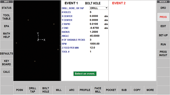

La programación de la ProtoTRAK RMX es simplemente cuestión de elegir la geometría deseada de entre los ciclos enlatados y contestar los datos preguntados uno por uno. Todo se encuentra en un lenguaje sencillo, sin tener que memorizar ningún código.
La programación es un simple proceso de seleccionar el Evento y después describir la geometría desde los datos del dibujo. Usted puede programar dibujos completos o escribir programas simples para una sola operación... es así de fácil.
Pulse el Evento que desee...
ProtoTRAK RMX CNC Event Updates
...y llene los datos preguntados
ProtoTRAK RMX CNC Event Prompts

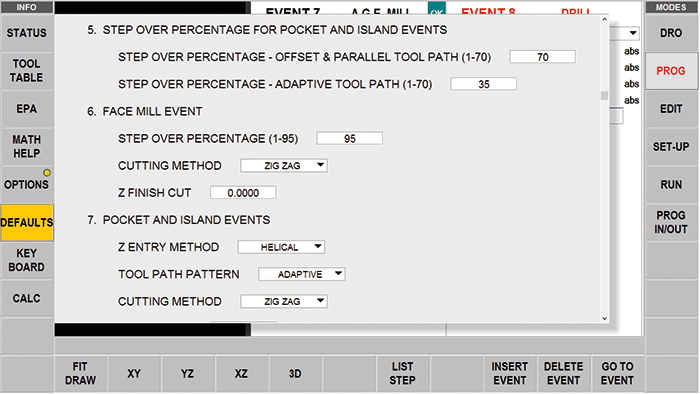

Defaults (Predeterminados)
Los Defaults (Predeterminados) personalizan la programación a su estilo. Los datos preguntados se llenarán automáticamente con las opciones que tenga en Defaults (Predeterminados), haciendo la programación aún más fácil y rápida.
Obtenga más información sobre Defaults (Predeterminados)
ProtoTRAK RMX CNC Defaults

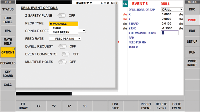

Presione la tecla de Opciones (Options) mientras se encuentre programando un evento y tendrá opciones a elegir de como debe ser maquinada la geometría.
ProtoTRAK RMX CNC Options

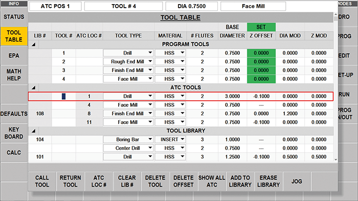

Tool Table for TRAK Toolroom Machining Centers
  • Set up tools at the same time you program by one tap of the Tool Table info key.
  • Retain tool set ups in the Tool Library.
  • Changes made to a tool automatically synced to all instances of that tool.
  • Jog to position tools without leaving the tool table.
  • Program Tools always clearly demarcated to eliminate confusion.
  • Separate tables for Program, Library and Carousel
  • Highlights confirm all instances of a tool in each table.
  • Clear descriptions of tables and tool attributes.
  • Simple touch off and entry of offsets.
  • Videos and EPA instructions to guide you.
ProtoTRAK RMX CNC Tool Table for TRAK Toolroom Machining Centers

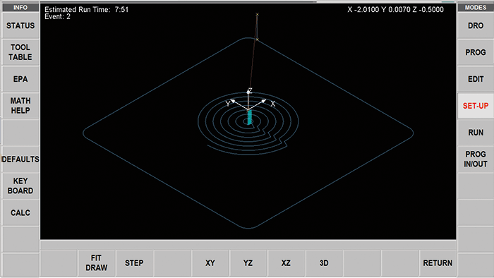

Trayectoria de la Herramienta
La Trayectoria de la Herramienta le da una idea clara de hacia donde ira la herramienta.
ProtoTRAK RMX CNC Tool Path

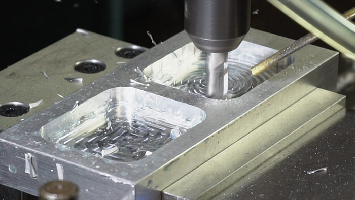

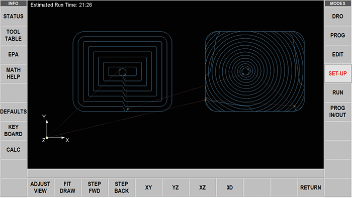

Trayectoria Adaptativa de la Herramienta Contra Trayectoria Estándar de la Herramienta
Maquinado Adaptativo con la CNC ProtoTRAK RMX
El Maquinado Adaptativo ahorra tiempo de maquinado y conserva sus herramientas y piezas al mantener mas frías durante el proceso completo. Otros beneficios incluyen la habilidad de utilizar todo o la mayoría del cortador y tener una carga completa de virutas de forma continua lo que le dará un mejor acabado.
La Trayectoria Adaptativa de la Herramienta trabaja con los Defaults (Predeterminados) que configuró para mantener una carga constante en el cortador.
ProtoTRAK RMX CNC Adaptive Tool Path Settings
ProtoTRAK RMX CNC Adaptive Tool Path Trayectoria Estándar Contra Trayectoria Adaptativa de la Herramienta
ProtoTRAK RMX CNC Adaptive Tool Path in Action El agujero de la izquierda tiene una trayectoria estándar de la herramienta. El agujero de la derecha fue maquinado con una trayectoria adaptativa de la herramienta.
