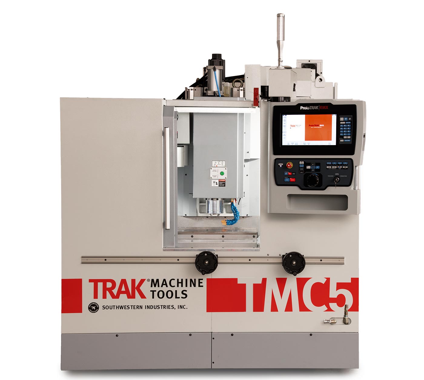

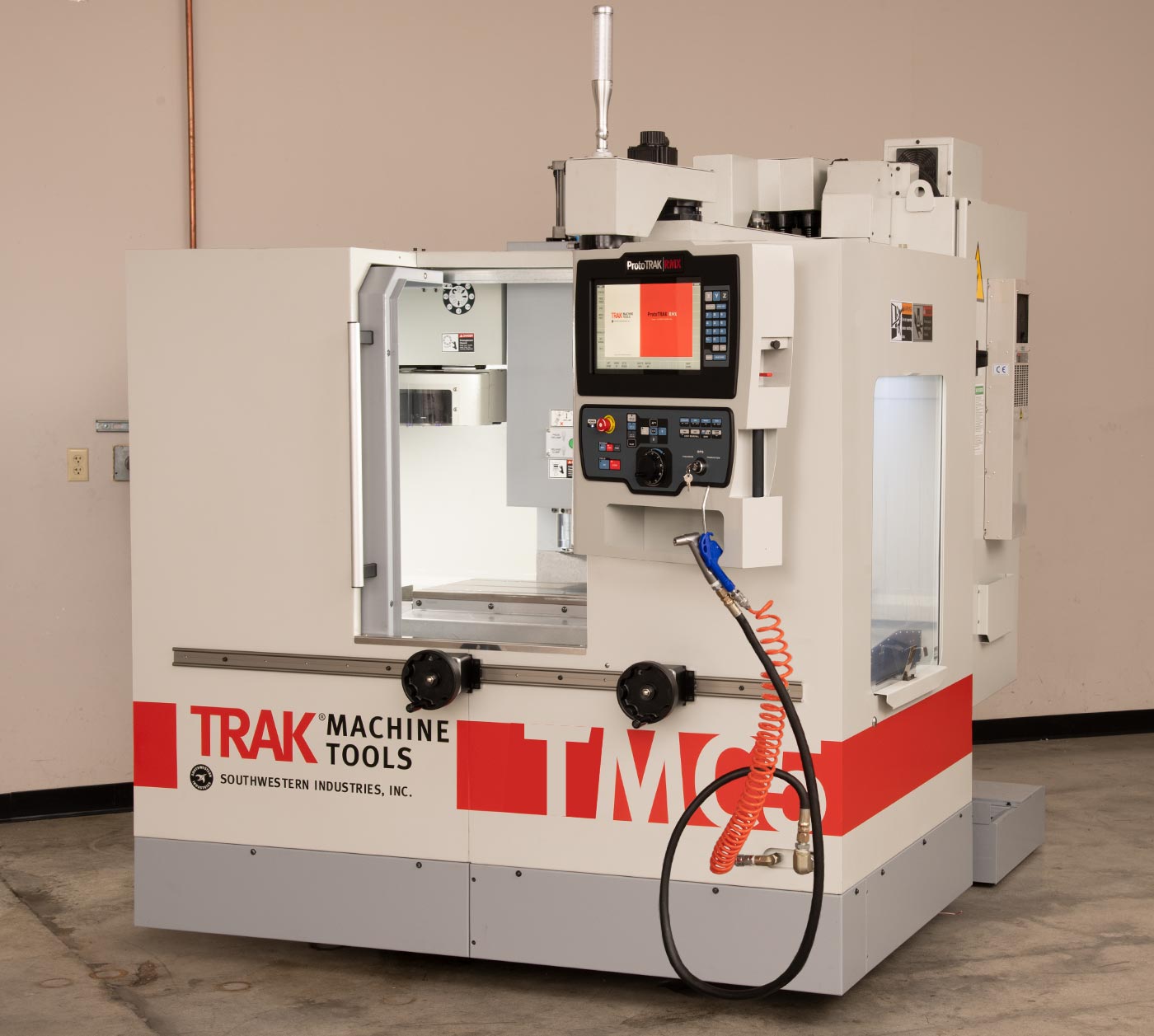

Centro de Mecanizando Toolroom TRAK TMC5 con el CNC ProtoTRAK RMX
Especificaciones de la Centro de Mecanizando Toolroom TRAK TMC5
  • Tamaño de la Mesa: 700 x 400 mm
  • Desplazamiento: 508 x 406.4 x 508 mm
  • Disposición en Piso (Huella): 215.9 x 328.30 cm
  • Caballos de Fuerza: 15/10
Características Principales del Centro de Mecanizando Toolroom TRAK TMC5
Ops de Toolroom - Cuando necesita que el CMV trabaje como una fresadora de bancada TRAK, pero conteniendo dentro las virutas y el refrigerante
  • Manivelas Electrónicas Opcionales para X, Y y Z
  • CNC Seleccionable de 2 ejes o de 3 ejes
  • DRO (Modo de Lectura Digital) completo para operaciones manuales
Ops de Producción - Cuando necesita ejecutar una producción de cantidades chicas a medianas
  • Cambiador de herramientas en carrusel para 16 herramientas junto con un cambiador manual de herramientas para piezas adicionales
  • Conveniente ventana emergente de Tabla de Herramientas
  • Operación completamente cerrada que cumple con la norma ANSI

  • Teclado QWERTY en la pantalla táctil
  • Calculadora
  • En idioma Inglés – sin códigos
  • Teclas Virtuales – cambian según la función ejecutada
  • CNC seleccionable para dos o tres ejes
  • Gráficos a color con vistas ajustables
  • Distintas señas para hacer acercamientos (zoom), mover y rotar
  • Conversión de medidas entre Pulgadas y Milímetros
  • Convenientes Modos de operación
  • Conexión a Redes
Características del Modo DRO (Lectura Digital)
  • Dimensiones Incrementales y Absolutas
  • Override/Sustitución Gráfica de la velocidad de Avance (Feed) del Eje y las RPM del Husillo (Spindle)
  • Paso corto (Jog) en Modo Rápido (Rapid) con override/sustitución de velocidad
  • Avance Automático en los Ejes X, Y o Z
  • Función de enseñar para movimientos manuales
  • Dimensiones GO TO (Ir A) programables
  • Regreso de Servo Motor al 0 (Cero) absoluto
  • Compensaciones de Herramientas desde TOOL LIBRARY (Librería de Herramientas)
  • Cálculo de LINE CENTER (Centro de Línea)
  • Cálculo de CIRCLE CENTER (Centro de Círculo)
Características del Modo de Programación
  • Interpolación circular
  • Interpolación lineal
  • Trayectoria Adaptativa Avanzada de la Herramienta
  • Programación de Geometrías
  • Programación de Trayectorias de la Herramienta
  • Motor de Geometría Automática – CAD integrado para llenar los datos faltantes en el dibujo
  • Nombres de programas alfanuméricos
  • Escalado automático de los datos del dibujo
  • Anidamiento de funciones
  • Múltiples Fixturas
  • Dimensiones incrementales y absolutas pueden incluso ser mezcladas en un mismo punto
  • Compensación automática del diámetro del cortador
  • Edición de los datos del programa
  • Actualización de los gráficos de la pieza mientras se programa
  • Selección de pantalla entre el tamaño del dibujo y el número de eventos
  • Los gráficos en Lista de Pasos (List Step) relacionan los Eventos al Dibujo
  • Edición de los datos programados
  • Deslice el dedo para moverse a través de los Eventos Programados
Ciclos Enlatados (Tipos de Evento)
  • POSITION (Posición)
  • DRILL (Taladrar) / BORE (Mandrinar) / TAP (Roscar) / HELICAL DRILL (Taladrado Helicoidal)
  • BOLT HOLE (Patrón de Barrenos) DRILL (Taladrado) / BORE (Mandrinado) / TAP (Roscado) / HELICAL DRILL (Taladrado Helicoidal)
  • MILL (Fresado)
  • ARC (Arco)
  • CIRCULAR PROFILE (Perfil Circular)
  • RECTANGULAR PROFILE (Perfil Rectangular)
  • IRREGULAR PROFILE (Perfil Irregular) (con Motor de Geometría Automática)
  • FACE MILL (Careado)
  • CIRCLE POCKET (Agujero Circular) / RECTANGULAR POCKET (Agujero Rectangular)
  • IRREGULAR POCKET (Agujero Irregular) (con Motor de Geometría Automática)
  • ISLANDS (Islas) incluyendo formas de Agujeros e Islas
  • SUBROUTINE (Subrutina) REPEAT (Repetir) / MIRROR (Espejo) / ROTATE (Rotar)
  • SUBROUTINE CONVERT DRILL TO TAP (Subrutina Convertir Barreno a Rosca)
  • COPY (Copiar) – MIRROR (Espejo)
  • HELIX (Hélice)
  • AUX (Auxiliar) - Part Change Position, encendido/apagado del refrigerante, aire encendido/apagado
  • ENGRAVE (Grabar Texto)
  • THREAD MILL (Fresar Rosca)
  • PROGRAM PAUSE (Pausar Programa)
