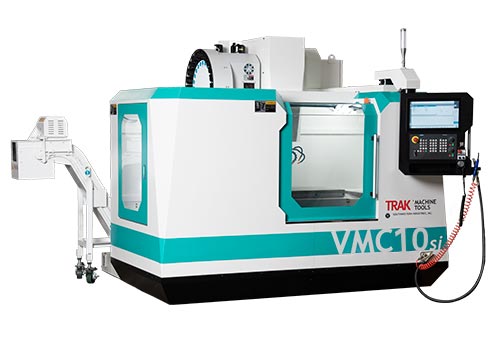

TRAK VMC10si Vertical Machining Center
VMC10si

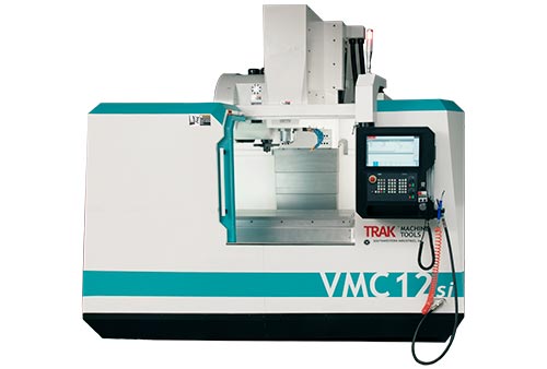

TRAK VMC12si Vertical Machining Center
VMC12si

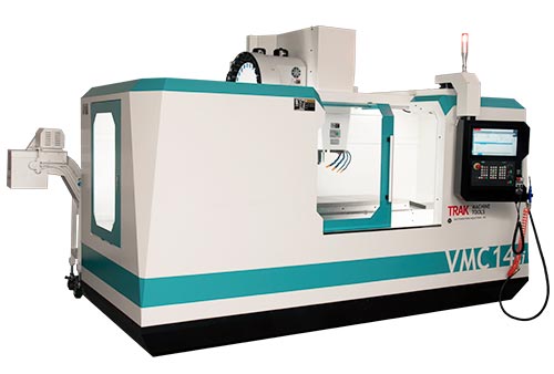

TRAK VMC14si Vertical Machining Center
VMC14si
Especificaciones de la Máquina
Tamaño de la Mesa 899.92 x 500.12 mm 1119.88 x 500.12 mm 1300 x 600 mm 1300 x 600 mm
Desplazamiento (Ejes X, Y, Z) 762 x 508 x 508 mm 1016 x 508 x 508 mm 1270 x 698.5 x 635 1524 x 698.5 x 635
Desplazamiento (Ejes X, Y, Z) con límites blandos 766.06 x 514.09 x 514.09 mm 766.06 x 514.09 x 514.09 mm 1271.77 x 703.58 x 636.52 mm 1525.77 x 703.58 x 636.52 mm
Movimientos Rápidos en X, Y, Z 25,400 mm/min 25,400 mm/min 25,400 mm/min 25,400 mm/min
Máxima velocidad de corte en X, Y, Z 25,400 mm/min 25,400 mm/min 25,400 mm/min 25,400 mm/min
Ranuras en T (Número de Ranuras x Ancho x Paso) 5 x 18 mm x 100 mm 5 x 18 mm x 100 mm 5 x 18 mm x 125 mm 5 x 18 mm x 125 mm
Peso Máximo de la Pieza de Trabajo 690 kg 920 kg 1,150 kg 1,380 kg
Altura de la mesa desde el piso*** 965.20 mm 965.20 mm 1066.80 mm 1066.80 mm
Altura Mínima desde la Nariz del Husillo hasta la Mesa **** 88.90 mm 88.90 mm 76.20 mm 63.50 mm
Altura Máxima desde la Nariz del Husillo hasta la Mesa **** 596.90 mm 596.90 mm 711.20 mm 692.15 mm
Distancia del brazo del ATC a la mesa 508 mm 508 mm 654.05 mm 635 mm
Altura Mínima de la Máquina *** 237.49 cm 237.49 cm 269.24 cm 269.24 cm
Altura Máxima de la Máquina (Cabezal Hasta Arriba) *** 266.70 cm 266.70 cm 302.89 cm 302.89 cm
Ancho total de la máquina con las puertas laterales abiertas y el transportador de virutas (sin depósito de virutas) 449.58 cm 449.58 cm 514.68 cm 574.67 cm
Largo Total de la Máquina con la Puerta del Tablero Eléctrico Completamente Abierta 180° 381.63 cm 381.63 cm 397.84 cm 397.84 cm
Disposición en Piso Huella de la máquina con transportador de virutas y tanque de refrigerante en su lugar. Colgante no girado 90°. (wncho x largo) 365.76 x 284.48 cm 365.76 x 284.48 cm 427.35 x 321.31 cm 457.20 x 321.31 cm
Peso Neto / Peso de Envío (Kg) 8,360 Kg / 8,710 Kg 9,900 Kg / 10,250 Kg
Especificaciones del Portaherramientas
Conicidad del Portaherramientas Conicidad de 40 Conicidad de 40 Conicidad de 40 Conicidad de 40
Velocidad del Husillo - Vari-Speed (RPM) 10 - 12,000 RPM 10 - 12,000 RPM 10 - 12,000 RPM 10 - 12,000 RPM
Diámetro de la Boquilla del Husillo 76.2 mm 76.2 mm 95.25 mm 95.25 mm
Fuerza de Sujeción de la Herramienta (90 PSI) 2033.72 Nm 2033.72 Nm 2982.79 Nm 2982.79 Nm
Tipo de Portaherramientas CAT 40 estándar
BT 40 opcional (debe cambiar el brazo ATC)
CAT 40 estándar
CAT 40 estándar
CAT 40 estándar
Capacidad de Cambiador Automático de Herramientas 24 (30 opcionales) 24 (30 opcionales) 30 (40 opcionales) 30 (40 opcionales)
Peso Máximo de la Herramienta (Inc. Portaherramientas) 7.98 kg 7.98 kg 7.98 kg 7.98 kg
Diámetro Máximo de la Herramienta 78 mm 78 mm 78 mm 78 mm
Tiempo de cambio de herramienta 2.5 segundos 2.5 segundos 2.5 segundos 2.5 segundos
HP del Motor del Husillo - Potencia Pico 41.5 HP 41.5 HP 67 HP 67 HP
HP del Motor del Husillo - Potencia Continua (480V) 20.1 HP 20.1 HP 26.8 HP 26.8 HP
Distancia del Centro del Husillo a la Cara del Cabezal del Husillo 463.55 mm 463.55 mm 679.45 mm 679.45 mm
capacidad de cabezal del husillo 4 liters 4 liters 16 liters 16 liters
Requerimientos de Energía
Requerimientos Eléctricos - Estándar 480V (rango de 456-504V es aceptables), 3F, 41A 480V (rango de 456-504V es aceptables), 3F, 41A 480V (rango de 456-504V es aceptables), 3F, 69A 480V (rango de 456-504V es aceptables), 3F, 69A
Requerimientos Eléctricos - Opcionales 208V con el transformador opcional (rango de 200-240V es aceptable), 3F, 94A 208V con el transformador opcional (rango de 200-240V es aceptable), 3F, 94A n/a n/a
Sistema de Refrigerante
Capacidad de Refrigerante 60 galones 60 galones 78 galones 78 galones
Presión y volumen 32.8 liters/min @ 3kg/cm2 32.8 liters/min @ 3kg/cm2 32.8 liters/min @ 3kg/cm2 32.8 liters/min @ 3kg/cm2
Bomba de Refrigerante 750 watts 750 watts 750 watts 750 watts
Bomba de lavado de refrigerante 750 watts 750 watts 1,290 watts 1,290 watts
Bomba de CTS (refrigerante a través del husillo) 3 KW / 4 HP 3 KW / 4 HP 3 KW / 4 HP 3 KW / 4 HP
Presión CTS 319 psi 319 psi 319 psi 319 psi
Requisitos de aire
Aire (a 90 PSI) - ft³/min, ft³/min estándar 2.5 CFM, 18 SCFM 2.5 CFM, 18 SCFM 2.5 CFM, 18 SCFM 2.5 CFM, 18 SCFM
Calidad del Aire Aire seco/separador de agua con flujo hacia arriba del CMV Aire seco/separador de agua con flujo hacia arriba del CMV Aire seco/separador de agua con flujo hacia arriba del CMV Aire seco/separador de agua con flujo hacia arriba del CMV
Requisitos de Lubricación
Capacidad de la Bomba de Lubricación 2 Litros 2 Litros 2 Litros 2 Litros
Tipo de aceite lubricante ISO 32 or 10 W ISO 32 or 10 W ISO 32 or 10 W ISO 32 or 10 W
