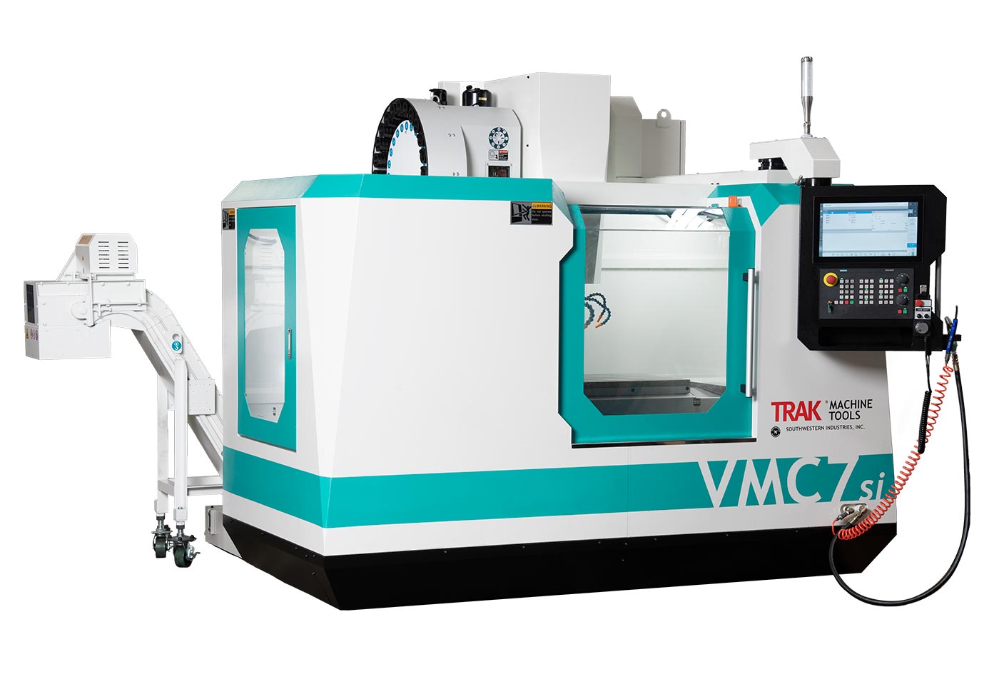

Centro de Maquinado Vertical TRAK VMC7si con el CNC SINUMERIK ONE
Especificaciones de la Centro de Maquinado Vertical TRAK VMC7si
  • Tamaño de la Mesa: 899.92 (35.43″) x 500.12 (19.69″)
  • Desplazamiento: 762 mm (30″) x 508 mm ( 20″) x 508 mm (20″)
  • Huella en Piso: 3,657.6 mm (144″) x 2,844.8 mm (112″)
  • Caballos de Fuerza: 41.5/20
Características Principales del Centro de Maquinado Vertical TRAK VMC7si

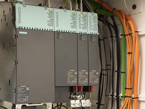

  • Controlador CNC SINUMERIK ONE de Siemens
  • Carrusel de Herramientas de 24 Estaciones, Cambiador de Herramientas de Brazo Doble
  • Avanzado Husillo de 12,000 RPM con Rodamientos Híbridos de Cerámica
  • Guías Lineales con Rodamientos de Bolas en Todos los Ejes
  • Refrigerante A Través Del Husillo (CTS)

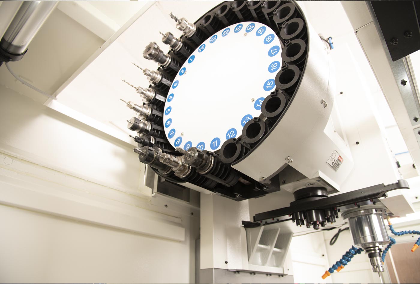

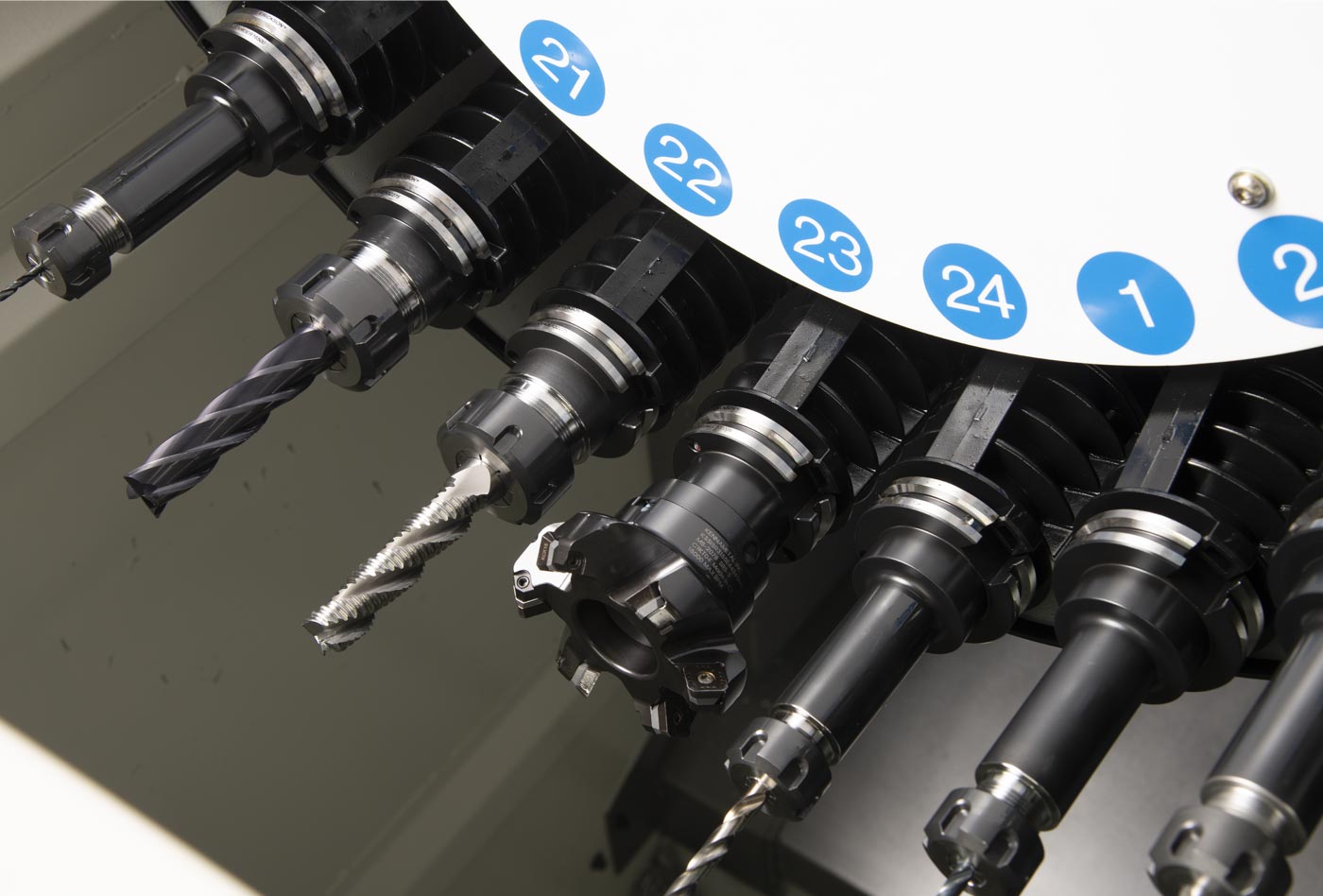

Carrusel de Herramientas de 24 Estaciones - TRAK Machine Tools
Carrusel de Herramientas de 24 Estaciones cuenta con cambios de herramienta aleatorios preseleccionados bidireccionales, y puede utilizar herramientas de hasta 11.8″ (29.97cm) de largo.
TRAK VMCsi dual arm tool changer
Cambiador Automático de Herramientas Estilo Brazo Doble prepara previamente la siguiente herramienta para un cambio de herramienta a herramienta en 2.5 segundos.

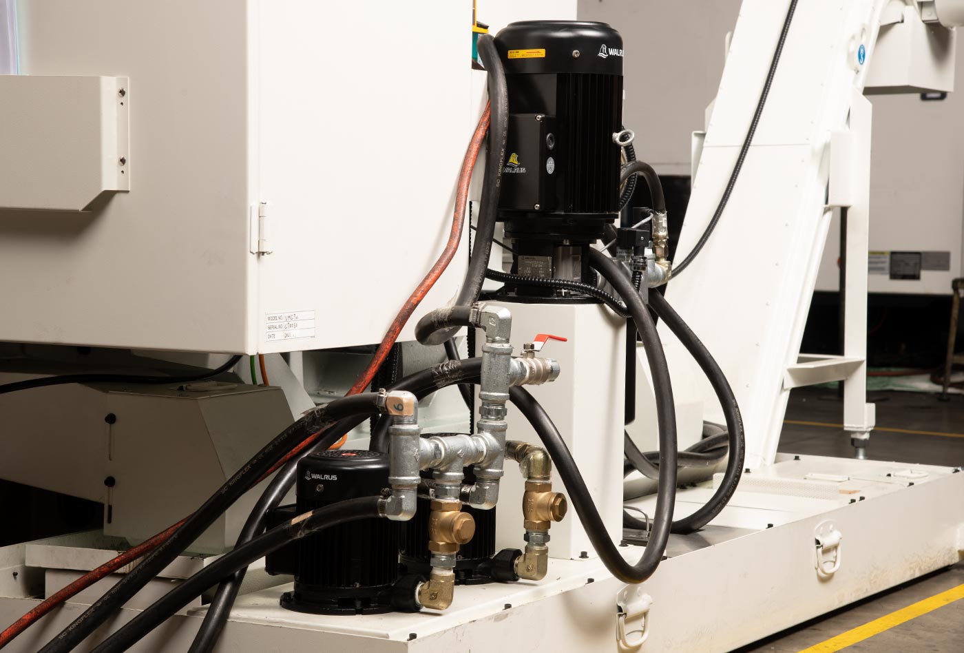

Coolant System - VMCsi
Sistema de Refrigerante cuenta con dos bombas de 1HP cada una, una para el lavado de virutas y otra para el refrigerante del husillo; y una bomba de 4HP para la característica de Refrigerante A Través del Husillo.
Tanques de Refrigerante de Alta Capacidad 60 galones para el VMC7si.

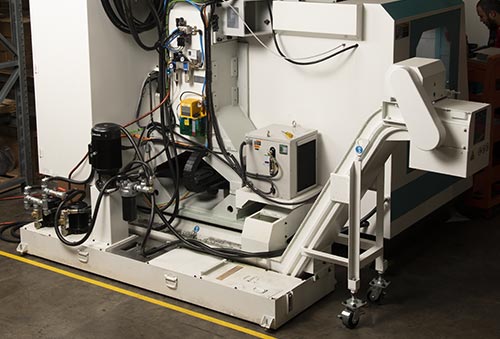

TRAK VMCsi chip conveyor
Banda (Conveyor) de Virutas cuenta con un sistema de recolección trasera y de descarga lateral con una tasa alta de remoción de material.

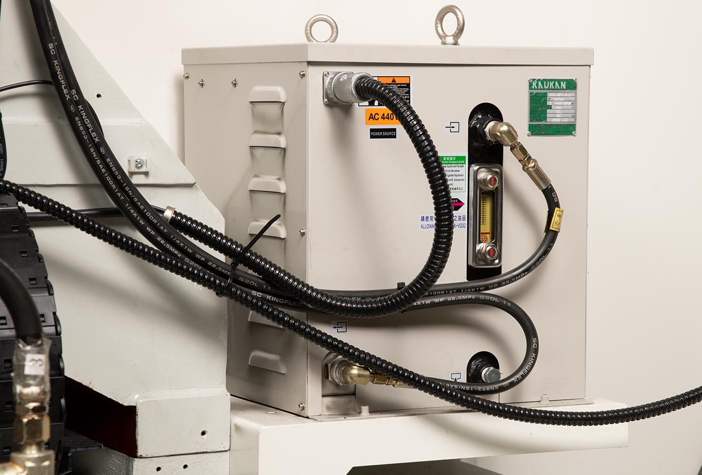

VMCsi spindle oil cooler
Sistema Independiente de Enfriamiento de Aceite para Husillo para minimizar el aumento de temperatura en el husillo manteniendo una temperatura óptima. (Sólo para VMC7si y VMC10si)
VMCsi spindle oil chiller
Sistema de Enfriamiento de Aceite para Husillo para minimizar el aumento de temperatura en el husillo manteniendo una temperatura óptima. (Sólo para VMC12si y VMC14si)

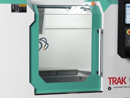

VMC7si front door
Grandes Puertas Delantera y Lateral Individuales permiten el fácil acceso e integración con la automatización.

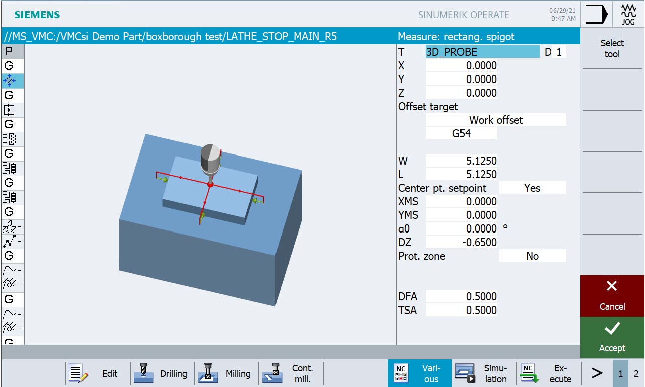

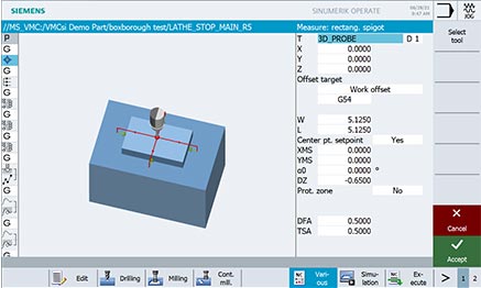

Sonda Táctil - Sólo Pieza
La sonda de inspección de activación por contacto 3D OMP40-2 es una solución compacta de sondeo por contacto que se puede usar saliendo de la caja con los ciclos de sondeo nativos del CNC SINUMERIK ONE. Utilizando un mecanismo cinemático, la sonda OMP40-2 puede lograr una repetibilidad de 1 μm. La transmisión óptica envía los datos al controlador sin el uso de cables. Incluye el Receptor Óptico OMI-2T.
Esta opción es altamente recomendable para reemplazar los buscadores de bordes manuales para reducir la cantidad de tiempo de configuración. La sonda también se puede integrar en los Ciclos Automáticos para reducir los errores, el tiempo de inactividad y los desperdicios.
VIDEO: Sondeo de Piezas con el SINUMERIK ONE y el TRAK VMCsi
La sonda de herramientas y la sonda de piezas se pueden comprar juntas como un paquete.

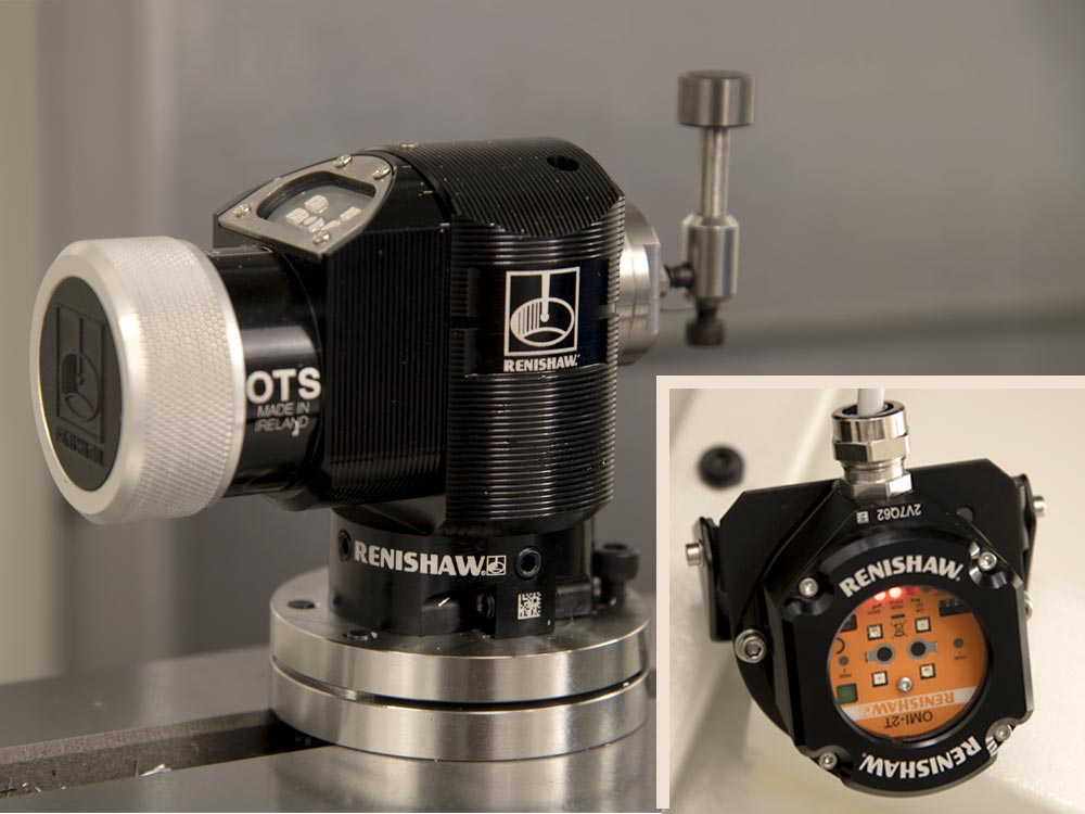

Sonda Táctil - Sólo Herramienta
El configurador de herramientas de activación por contacto 3D OTS para la medición automatizada de la longitud y el diámetro de la herramienta se puede usar saliendo de la caja con los ciclos nativos del CNC SINUMERIK ONE. El mecanismo cinemático es capaz de lograr una repetibilidad de 1 μm y el uso de la transmisión óptica proporciona un entorno sin cables para un movimiento de la máquina sin restricciones y sin preocupaciones. Incluye el Receptor Óptico OMI-2T.
Esta opción es altamente recomendada para reducir la cantidad de tiempo en la configuración de herramientas, aumentar la precisión de los datos de la tabla de herramientas y le permitirle usar por completo las poderosas capacidades de administración de herramientas del CNC SINUMERIK ONE. El Configurador de Herramientas OTS también se puede utilizar dentro de los Ciclos Automáticos para la detección de rotura de herramientas durante-el-proceso.

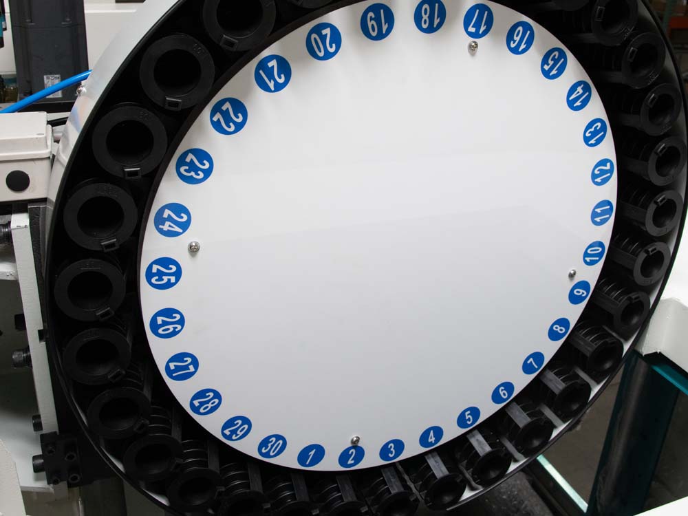

Revista de Herramientas de 30 Sstaciones
El cargador de herramientas de 30 estaciones presenta cambios de herramientas bidireccionales y admite herramientas de hasta 11,8 ″ de largo.

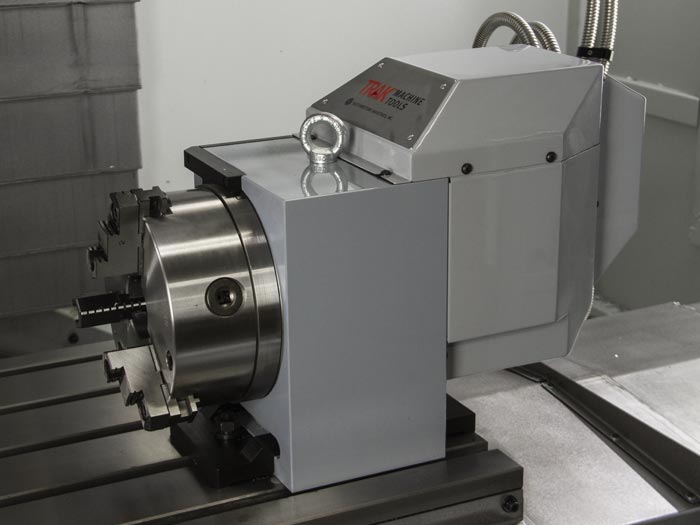

4º Eje
4º Eje
El sistema de 4 Ejes TRAK para centros de maquinado vertical proporciona un control total del maquinado con 4 ejes a través del CNC SINUMERIK ONE de Siemens. Incluye un mandril (chuck) de 8” (20.32 cm) con 3 mordazas. Contrapunto opcional vendido aparte.

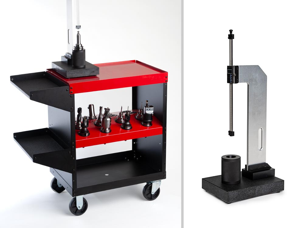

Carro de Herramientas y Herramienta de Medición Predeterminada
Carro ToolScoot Marca Huot® y herramienta predeterminada. Herramientas no incluidas.

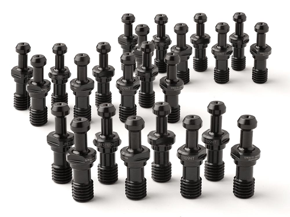

Tornillos de Retención - CAT 40/CTS
Conjunto de 24 – Para herramientas CAT 40 y CTS (Refrigerante A Través Del Husillo).
Tornillos de Retención - BT 40/CTS
Conjunto de 24 – Para herramientas BT 40 y CTS (Refrigerante A Través Del Husillo).

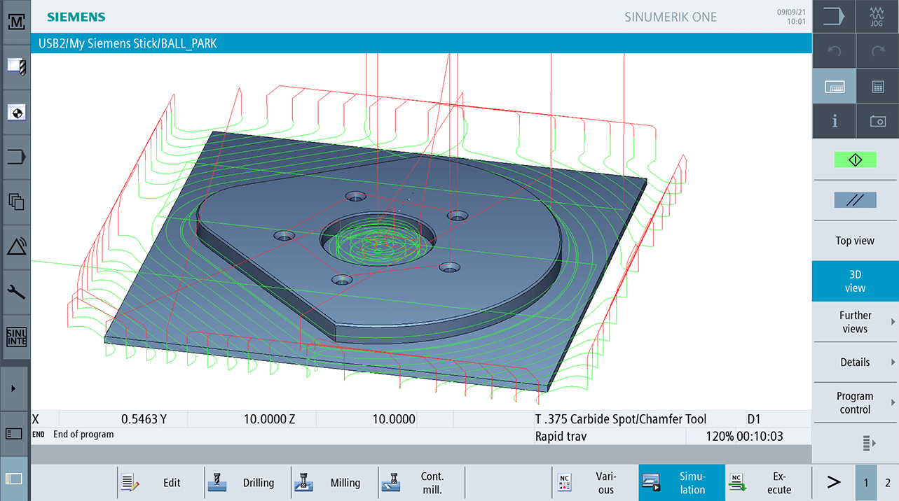

Simulación 3D (P25)
Simulación 3D (P25)
Sólido en 3D del gemelo digital de su pieza, fiel en cada detalle programado. Puede verificar su programa al inspeccionar minuciosamente cada detalle utilizando la función de pantalla táctil en la pantalla de 19” (48.26 cm) del SINUMERIK ONE.

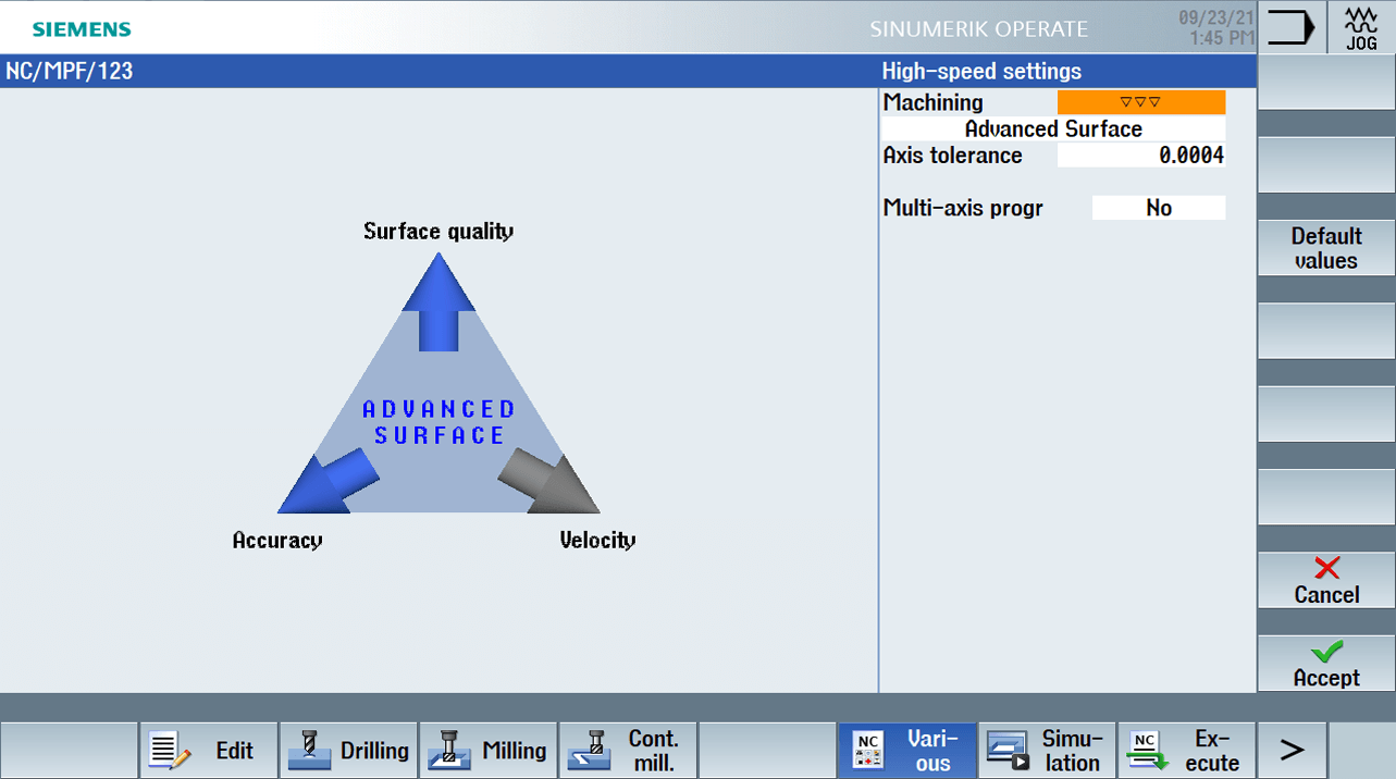

Control de Movimiento de Superficie Avanzada (S07)
Advanced Surface (Superficie Avanzada) es un algoritmo avanzado que analiza lo anticipado y la velocidad. El software analiza el programa y convierte los puntos en splines para crear una trayectoria de la herramienta óptima que se procesa sin problemas a través del sistema de ejecución del SINUMERIK ONE.

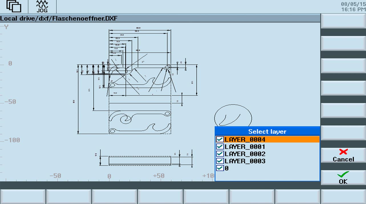

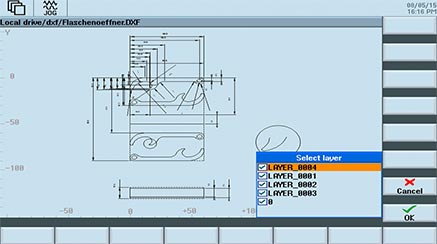

Lector DXF (P56)
Lector DXF (P56)
Abra archivos DXF en el SINUMERIK ONE para transferir datos fácilmente a su programa. Programe más rápido y reduzca errores en dimensiones de programación. Abra y utilice elementos de múltiples archivos DXF en el mismo programa. Funciona dentro de todos los métodos de programación. Controle fácilmente características específicas de elementos del dibujo. Establezca su propia referencia de la pieza, independientemente del origen del dibujo.

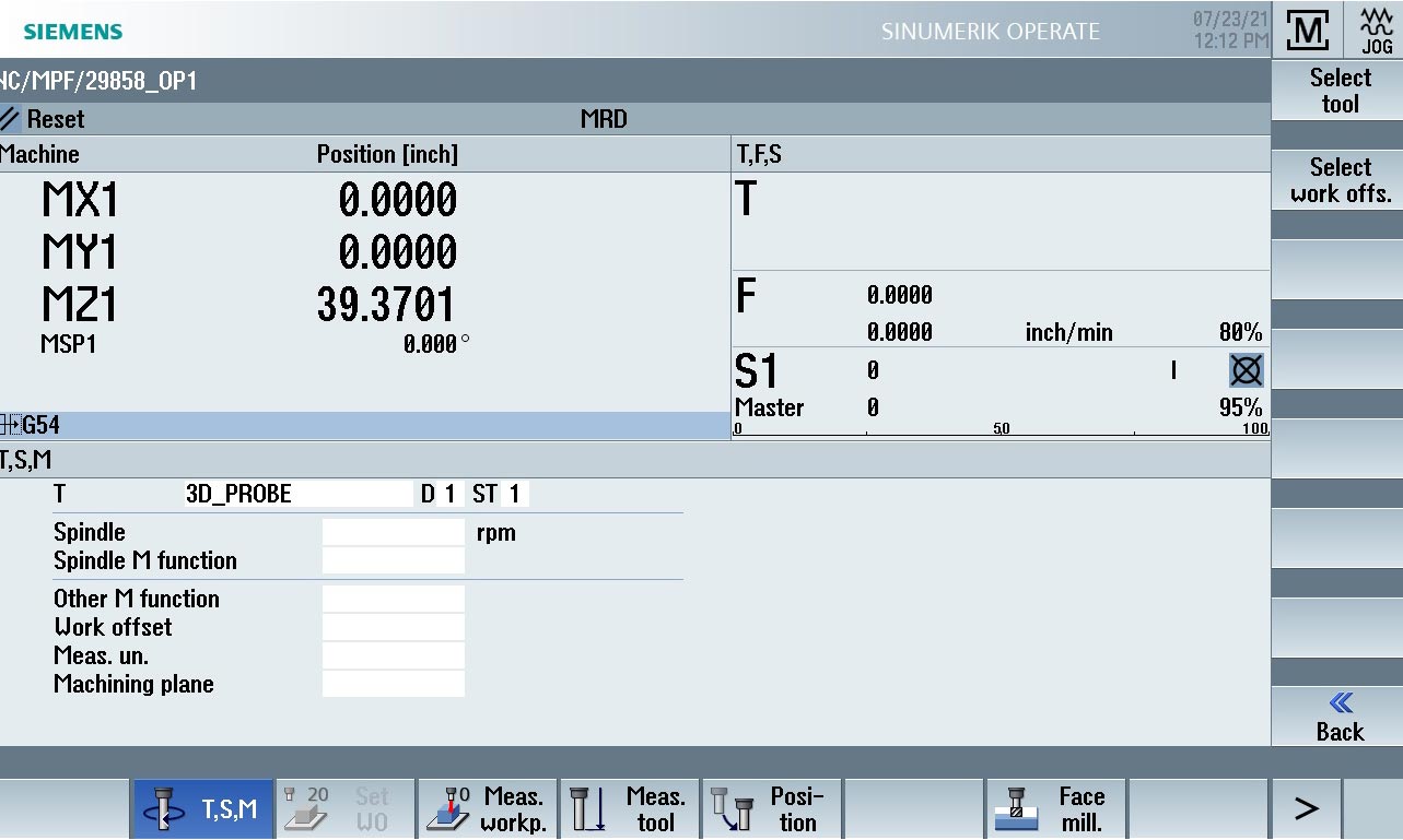

Ciclos de Medición para el Modo Automático (P28)
Le permite utilizar una sonda táctil dentro de la operación del Modo Automático. Inserte un ciclo enlatado de sondeo (probing) para medir el desgaste de la herramienta para que el SINUMERIK ONE aplique la compensación. También puede medir las características de la pieza y aplicar ajustes ya sea a las compensaciones del trabajo o las compensaciones de las herramientas. El ciclo se puede programar para ordenar al controlador que vuelva a maquinar las características basándose en el resultado de la medición. El ciclo de sondeo se puede combinar con una serie de declaraciones lógicas para brindarle aún más flexibilidad.

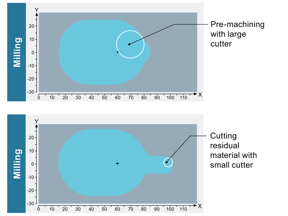

Paquete ONE DYNAMICS - Job Shop (Taller de Trabajo) (S41)
Este paquete contiene las siguientes opciones:
  • ShopMill (P17)
  • Lector DXF (P56)

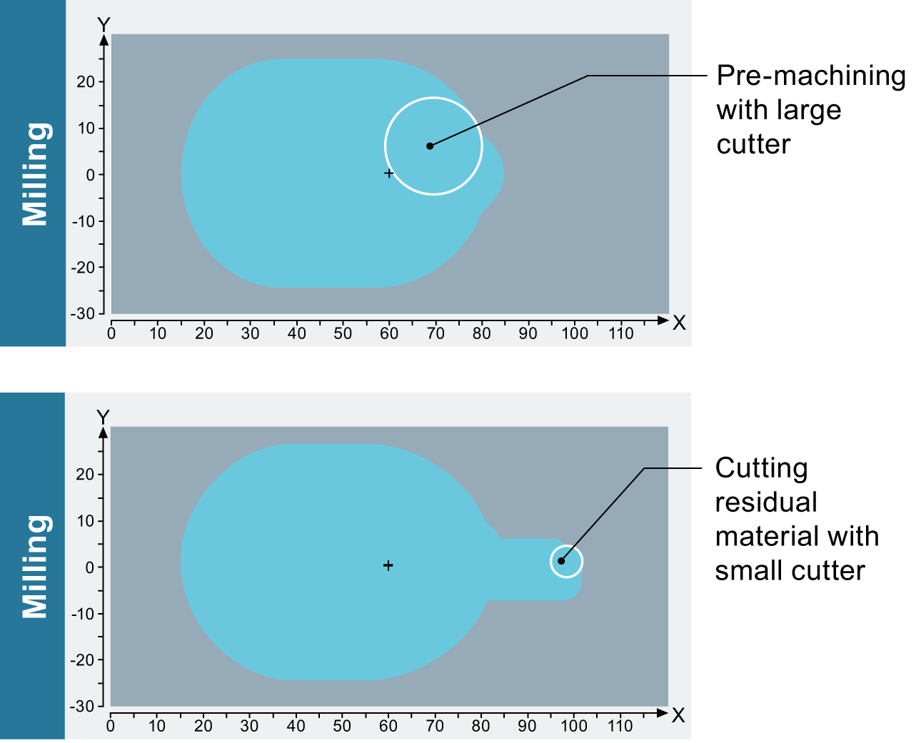

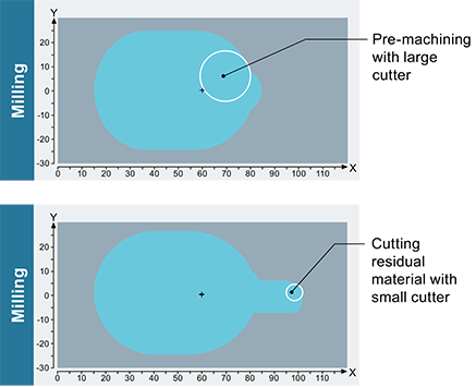

  • Detección de Material Residual (P13)
SINUMERIK ONE reconoce automáticamente las situaciones de Maquinado de Restos, simplemente llame al ciclo enlatado Maquinado Residual (Residual Machining), introduzca algunos datos solicitados simples y el controlador hace el resto.
Haga coincidir la herramienta con la operación para un maquinado más rápido: herramienta grande para desbastado, herramienta más pequeña para regiones donde la herramienta grande no llegará. Múltiples ciclos de Maquinado Residual en la misma característica le brindan la flexibilidad para minimizar los tiempos de ciclo.
Run MyVirtual Machine le brinda simulaciones completas sin conexión a internet. Usted puede programar y optimizar sus trabajos mientras su maquina ejecuta un trabajo diferente.

Top Surface (Superficie Optima) - Cycle 832 (S17)
Superficie Optima (Top Surface) es un algoritmo avanzado que analiza lo anticipado y la velocidad. El software analiza el programa y convierte los puntos en splines para crear una trayectoria de la herramienta Optima que se procesa sin problemas a través del sistema de ejecución del SINUMERIK ONE.
Este software realmente solucionará los problemas con los datos CAM importados, detectando espacios en la distribución de puntos que resultarán en sacudidas o indecisiones a medida que se ejecuta el programa. Esta opción es la mejor para el acabado a alta velocidad en la creación de moldes donde se requiere la mejor calidad posible de superficie. Parte del Paquete de Opciones “Sinumerik One Dynamics” para Acabado Superficial (Surfacing).
Usted puede elegir entre maximizar la Velocidad de Maquinado, la Calidad de la Superficie y la Precisión Dimensional. Por ejemplo, activar la función Smoothing (Suavizado), en Top Surface (Superficie Optima), aumentará considerablemente la calidad de la superficie de la pieza, pero posiblemente haga el maquinado más lento. Este avanzado software pone las ventajas y desventajas en sus manos, donde corresponden.

Hardware del Controlador
VMCsi S120 Booksize Drive
Sistema de Accionamiento S120 Booksize Siemens
El avanzado servosistema S120 Booksize de múltiples ejes convierte el suministro de electricidad trifásico en voltaje directo DC y uno o varios módulos de motor controlan los motores. El sistema de accionamiento tiene un servidor web integrado que puede utilizarse para descargar configuraciones, actualizaciones de firmware, informes de status (estado), evaluación de alarmas y fallos desde un PC remoto.

Ciclos Nativos de Sondeo de Piezas
Para la medición de piezas y herramientas, los ciclos de sondeo están integrados en:
  • El Modo de Paso Corto (Jog) le permite encontrar fácil y rápidamente las dimensiones de la pieza y los puntos de contacto de la herramienta.
  • Programas para insertar operaciones de sondeo en Modo Auto.
Los ciclos aplican automáticamente compensaciones de fixturas y las mediciones pueden extraerse en un informe. Los ciclos funcionarán con muchas marcas de sondas táctiles o incluso con un buscador de bordes (edge finder) manual.
Rutinas de Medición Nativas SINUMERIK ONE
  • Alineación y configuración de piezas
  • Medición e inspección de piezas durante el proceso
  • Medición y configuración de herramientas
  • Se pueden utilizar con un buscador de bordes manual o una sonda táctil opcional (Renishaw®)

Configuraciones de Herramientas
Configurar herramientas es simple debido a los íconos y Elementos Animados que guían sus selecciones. Usted define número de filos, ángulo de la punta, bordes cortantes, ángulo del portaherramientas, tipo de herramienta e incluso la vida útil de la herramienta. Una vista del Carrusel muestra qué herramientas hay en el carrusel.
Herramienta, Husillo, Código M (TSM)
Una sola tecla le da acceso a características como cargar herramientas, activar una coordenada de trabajo o encender un husillo. Todas las operaciones se controlan respondiendo a datos solicitados de forma conversacional, sin ningún código G.

Simulación 3D (P25) (O)
Gemelo Digital Sólido en 3D de su pieza, fiel en cada detalle programado. Puede verificar su programa al inspeccionar de cerca cada detalle utilizando la función de pantalla táctil en la pantalla de 19” del SINUMERIK ONE en el VMCsi.
Control de Movimiento Advance Surface (Superficie Avanzada) (S07) & Top Surface (Superficie Optima) - Cycle 832 (S17) (O)
Advanced Surface (Superficie Avanzada) y Top Surface (Superficie Optima) son algoritmos avanzado que analizan lo anticipado y la velocidad. El software analiza el programa y convierte los puntos en splines para crear una trayectoria de la herramienta óptima que se procesa sin problemas a través del sistema de ejecución del SINUMERIK ONE.
Usted puede elegir entre maximizar la Velocidad de Maquinado, la Calidad de la Superficie y la Precisión Dimensional. Por ejemplo, activar la función "Smoothing" (Suavizado), en Top Surface (Superficie Optima), aumentará considerablemente la calidad de la superficie de la pieza, pero posiblemente haga el maquinado más lento. Este avanzado software pone las ventajas y desventajas en sus manos, donde corresponden.
  • Advanced Surface (Superficie Avanzada) — Lo mejor para aplicaciones de desbaste a alta velocidad, pero también excelente para obtener resultados óptimos para el fresado en general. Altamente recomendable y parte del Paquete de Opciones “One Dynamics” para Job Shop (Taller de Trabajo).
  • Top Surface (Superficie Optima) —  El mas nuevo de los algoritmos, este avanzado software realmente solucionará los problemas con los datos CAM importados, detectando espacios en la distribución de puntos que resultarán en sacudidas o indecisiones a medida que se ejecuta el programa. Esta opción es la mejor para el acabado a alta velocidad en la creación de moldes donde se requiere la mejor calidad posible de superficie. Parte del Paquete de Opciones “One Dynamics” para Surfacing (Acabado Superficial).

Lector DXF (P56) (O)
Ciclos de Medición para el Modo Automático (P28) (O)
Use esta poderosa característica para:
  • Medir su material en bruto antes de maquinar y superar las variaciones aplicando compensaciones a cada pieza
  • Ejecute con las luces apagadas - incluso cuando las piezas varíen
  • Genere un informe de inspección después de cada pieza maquinada
  • Detecte la rotura de la herramienta y cambie a una herramienta hermana

Detección de Material Residual (P13) (O)
